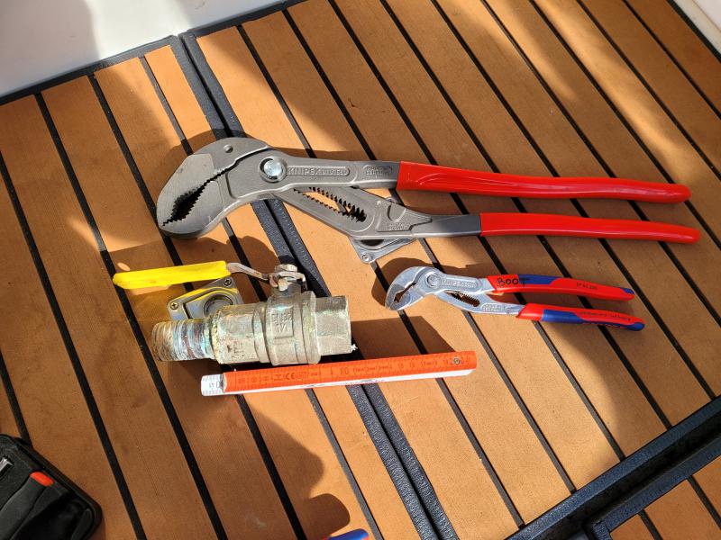

Hallo Leute,
habe am Sonntag mein altes Seeventil von der Plicht ausgebaut. Beim lösen des Ventils hat sich auch der damit verbundene Borddurchlass gedreht. Jetzt ist die Frage, ob das normal ist in einem flexiblen Dichtmaterial. Oder sollte man den raus machen und neu einkleben.

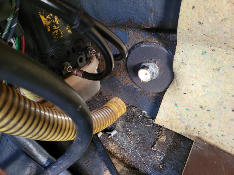

Hallo Rainer,
Wie hält man das von Außen? Habe so eine Vermutung das es mit dem "Knubel" in der Bohrung mit einem Spezialschlüssel geht. Werde ich mir wohl noch was basteln müssen oder vielleicht ist auch bei den neuen was dabei. Sika 221 sollte noch zu Hause sein.

Hallo Rainer,
Gruß Chris
Ich habe dafür immer einen Meißel genommen (die habe ich in allen Breiten) Dazu einen Schraubenschlüssel als Hebel… - passt! Im Borddurchlass sind unten (also: innen an der Außenseite) 2 Noppen, wo man den Meißel einklemmen kann. Das geht perfekt. Statt Meißel geht auch einfach ein Flacheisen, das man ja auf Breite trimmen kann…

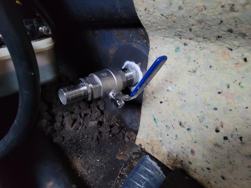

Alt 05.03.2022, 21:37
Benutzerbild von chris3962
Registriert seit: 25.06.2016
Ort: Pfaffenhofen
Bootsname: Grazie
Beiträge: 945
Thanks: 2.106
Erhielt 2.349 mal Danke in 802 Beiträgen
Nachdem uns heute unser Katerchen verlassen hat, habe ich die Zeit genutzt um den Kopf freizubringen. Alte Borddurchführung raus, alles sauber und fettfrei gemacht und dann die neue eingebaut. Alles nochmal neu bestellt in VA wie Du gesagt hast Rainer.
