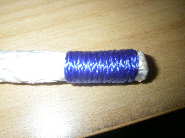

Hallo zusammen,
bin gerade dabei meine neuen Festmacher am Ende zu Takeln,
nun schauen die Enden wie ein Rasierpinsel aus, wie macht Ihr das??
Mim Feuerzeug bischen anwärmen, oder einfach so lassen

Entweder vorher mit Heißmesser schneiden, oder nachher mit Kerze verschmelzen.

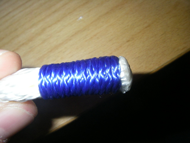

ich verwend ein Schweisstape
Alt 10.03.2009, 19:38
Ich hatte es mim Schrumpfschlauch gemacht, aber der hinterkässt immer irgendwelche Ecken an denen sich die FAsern dann rauswuzeln

Ich verschmelze die Enden mit Feuerzeug oder Kerze!
Um eine möglichst gute Abdichtung zu erreichen sind viele Schrumpfschläuche auf der Innenseite mit einem Heißkleber beschichtet. Hersteller empfehlen ein Verhältnis von 4:5 zwischen dem Durchmesser des zu isolierenden Objekts und des Schrumpfschlauchs, um beste Ergebnisse zu erhalten.
hast du etwa nen Präser verwendet der schrumpft eigentlich bei Wärme nicht so doll

Ich verwende auch Feuer zum Verschmelzen.
Das mit den Schrumpfschläuchen hatte ich auch mal ausprobiert. Aber die verhärten und das ist nicht so toll.
Manchmal, wen es schnell gehen soll, verwende ich auch einfach Isoband anstatt Takelgarn.

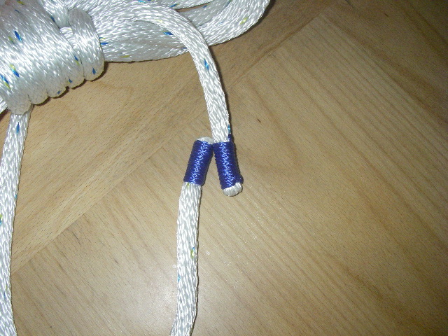

Hast an beiden Tampen ein Takling gemacht?
Ich hab lieber an einer Seite einen Augspleiß.
