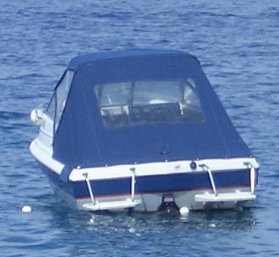

Wie schon erwähnt, habe ich dieses Jahr auch von Björn ein neues Verdeck machen lassen.
Deshalb auch an dieser Stelle ein paar Detailfotos:
Ein Traum ! Ich würde nur beim nächsten Mal, das Heckteil zum Rausnehmen machen, statt zum Aufrollen.
Alleine hängt man(n) da ganz nett dran..... Tja, Björn. Hätte doch auf Dich hören sollen
Schöne Grüße
Olaf

Na dann scchicke ich dir doch mal ein Bildchen rüber, damit du dir das ansehen kannst!
